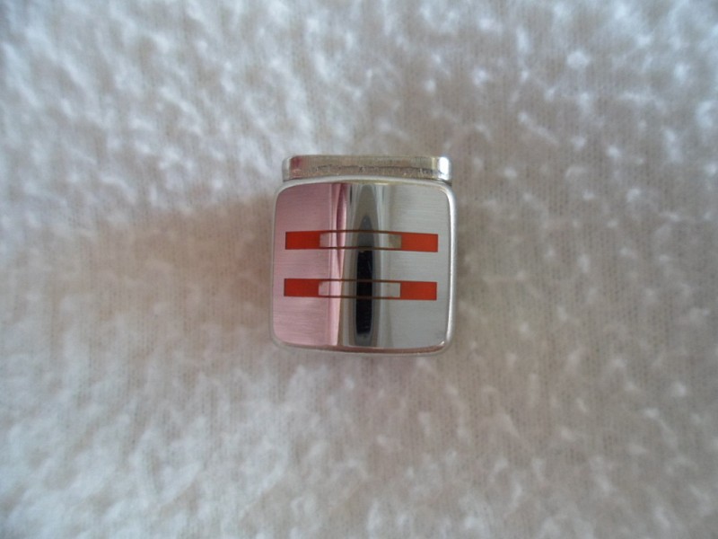

Andrey_45 писал(а): ↑18 дек 2019, 20:17 Вот есть фото, и, на мой взгляд, вроде бы как это действительно CANON (красный компаунд; снизу в основании головки должна быть площадка - плохо просматривается),
..на Ростов-105с-1 стоят головки TEAC-amorphous - аморфные - самые лучшие головки в мире из 4х-дорожечных...площадку видно на записывающей голове (слева на фото) она сверху головки...такая же площадка и у воспроизводящей но из-за экрана просто не видна на фото...
..за 5т.р - брать и бежать ...снять головы и продать ростов к чертям, а взять О/Э -какая 6ольше по душе...
https://www.hi-fi.ru/upload/resize_cach ... c928cb.JPG
http://i33.fastpic.ru/thumb/2014/0123/8 ... 69789.jpeg

U-RA писал(а): ↑19 дек 2019, 08:43 ... головки TEAC-amorphous - аморфные - самые лучшие головки.
...такого-же мнения
...недавно поставил в олимп-004 такие головки,настроил и самое прикольно,что "обратка" вообще пропала,прям как двудорожечный играет,да ещё и чётыре.

Обратка-это эффект четырёх дорожечной записи,когда при воспроизведении слышны бухания с других дроржек(обратных)другой стороны.
Есть двухдорожечные магнитофоны(более профессионального потребления),кои позволяют записывать только в одну сторону,ибо имеют головки с двумя симметрично расположенными относительно ленты каналами и ,как правило все они для проф записи на скоростях 38 или (раньше) 76-на таких вообще "обратки не бывает.
У тиковских головк пакет каналов чуть уже,а по-сему и неслышно "обратки"

"Я бы не советовал делать эту замену.
Можно менять ГВ, но не ГЗ.
Дело в том, что все ГЗ бракованные.
Япошки обманули коммуняк и продали им брак.
Внимательно посмотрите через мощную лупу на оба канала и вы увидете "зуб" или "ступеньку" в одном канале.
Я имел головки с четырёх Илетей и трёх Ростовов.
Все были дефектными.
Об этом уже упоминалось на форумах."

Да, так оно и есть. Коммерсанты в своё время просто взяли и купили некондицию. Как говорится: бизнес, ничего личного.
Но эти отбракованные в Японии головки в разы лучше наших не отбракованных. Так что не заморачивайтесь по этому поводу!
